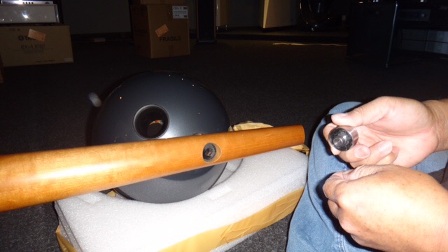

Bonjour Sealh, Stephl et Zely30
Bon alors au boulot.
Je viens de rechercher et de visionner toutes mes anciennes photos de février 2013 pour me remémorer la procédure exacte du démontage d'une Baltic Evo.
Ce fameux cache comme tu peux le voir sur la photo est tout petit mais très solidement attaché à la grosse vis noire qui tient la boule ou plutôt le tube inoxydable du TC23.
En fait le cache est collé avec un genre de sikaflex noir très puissant. Il faut donc réussir à le faire tourner tout en tirant dessus, sans l'abîmer.
Pour cela Dam s'est servi d'un étau et à protéger le cache avec un morceau de carton. Puis il a forcé dans un sens puis dans l'autre plusieurs fois avant que le cache ne cède.
Ensuite tu auras une vis à retirer, et c'est là, que la 2ème galère commence si tu ne possèdes pas l'outil adapté. Si tu l'as, c'est très simple et le travail est fini.
Dam l'a confectionné lui même limant son écrou pour qu'il s'adapte bien à la forme de la vis puis il l'a tourné à l'aide d'une clé à molette.
Bon courage et tiens nous au courant.

Re: Démontage baltic évolution
Merci BalticLover pour la procédure!
Je me lance dans le démontage ce we...et je vous raconte la suite...

On a quand même un peu l'impression que c'est conçu pour ne pas être démonté par n'importe qui..
Bien dit Brett952! Je viens de passer 30mn sans faire bouger d'un micron le cache!
J'ai essayé avec une pince multiprise mais sans succès, ça ne bouge pas.
La prise est compliquée et le risque d'abîmer le cache ainsi que le bois est grand!!!
Je ne vais pas insister davantage au risque de faire des grosses bêtises.
Tant pis! Et encore merci pour les photos.
Je peux comprendre ta décision.
Je n'ai pas osé le faire seul non plus. Ma Baltic a pris l'avion et c'est Dam qui l'a fait.
Maintenant que je connais la procédure, je pense en être capable. Mon souci resterait quand même d'enlever la vis noire à moins de créer l'outil qui convient comme l'a fait Dam. Avec l'aide du beau-père certainement que ce serait possible.
Il faut vraiment forcer et je pense que ta pince multiprise n'est pas l'idéal et que tu risques en effet d'abîmer le cache. Il faut vraiment utiliser un étau et ne pas avoir peur de faire des mouvements circulaires avec un morceau de carton pour protéger. Facile de dire mais pas facile à faire car le Sikaflex, c'est vraiment puissant et en plus ils ont ajouté un petit joint noir à l'arrière du cache qui rend la tâche encore plus difficile.
Pour te rassurer, ton TC23 ne craint rien dans cette manip.
Brett a raison, c'est conçu de façon à ce qu'on n'y touche pas.
Je ne sais pas comment procède les techniciens cabasse, mais il doit certainement exister un procédé plus "doux".
Peut être en chauffant le cache!
Effectivement la multiprise n'est pas le bon outil, l'étau sur la photo semble plus adapté. Je garde l'idée en attente!
Egalement au remontage, est ce que le cache se remet facilement et tiens en place?
+1 Chez Apple pour décoller les écrans des nouveaux iMac en SAV on utilise des décapeurs thermiques, ça n'abime rien ... tu devrais essayer avec un sèche cheveuxsealh a écrit :Je ne sais pas comment procède les techniciens cabasse, mais il doit certainement exister un procédé plus "doux".
Bonne idée. En chauffant, le Sikaflex devrait s'attendrir et tu devrais pouvoir le retirer plus facilement.
Pour le remettre, il faut tout simplement bien nettoyer le sikaflex d'origine (tout retirer) et en remettre du neuf.
