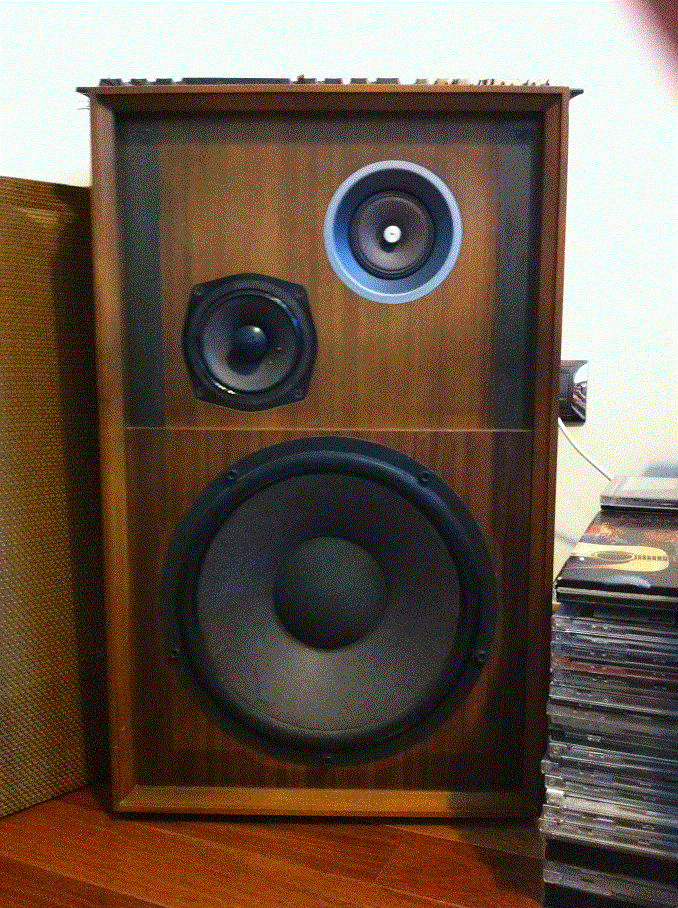

Un de mes 30BZ18 a pris un mauvais coup :brick:
Résultat des courses une membrane percée :cry:
J'ai réparé comme j'ai pu (néoprène et morceaux de compresse)
Histoire de pouvoir continuer d'écouter de la musique :roll:

Ben là, je n'ai hélas pas d'autres solutions que de te conseiller d'attendre le temps de trouver la perle rare. Des 30BZ18 avec ta suspension ça se trouve quand même.
Sinon, tu peut nous faire une photo de ton HP pour voir les dégâts?

Ma belle défigurée :(

le boomer
Re: Cherche 30BZ18
La réparation m'a l'air bien faite. Tu as placé une petite pièce de renfort derrière d’après ce que j'ai compris.
Tu as vu le tuto qui a été fait dessus?
Normalement si c'est bien réparé, cela ne devrait pas avoir d'incidence audible et te permettra d'attendre tranquillement le jour ou tu trouveras un remplaçant.
L'important est que la pièce de renfort ne soit pas trop lourde. Ensuite ça peut tenir des années. Le plus gros soucis étant visuel je dirais. Et encore...

madorre a écrit :La réparation m'a l'air bien faite. Tu as placé une petite pièce de renfort derrière d’après ce que j'ai compris.
salut Madorre
j'ai regarder 1 ou 2 tutos pour me donner quelques idées
puis j'ai fait a ma sauce en collant a la néo une fine feuille de compresse :roll:
le résultat est plus que correcte , de plus on ne vera plus jamais l'accroc
je me suis jurer de ne plus jamais enlever les façades :lol:
le probleme je suis maniac , quoi qu'il m'en coute je le changerait :mrgreen:
