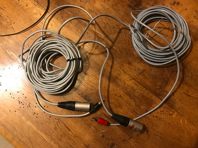

Je ne suis pas sûr d'avoir les câbles d'origines, un petit fil gris XLR-RCA, je mettrai une photo, mais j'ai essayé aussi bien ceux-là que d'autres et aussi en symétrique...

MErci, donc demain bricolage du bouchon et compte-rendu !
Voici les câbles.

par brett952
Oui très probablement les câbles d’origine. Ils sont très bien, j’utilise les mêmes sur mes Petrels et Galions VTA.

par peter77
j'ai eu ces mêmes câbles avec mes ex AM100. le 1er propriétaire m'avais indiqué qu'ils étaient fournis par Cabasse lors de l'achat des blocs.

par brett952
Yes ceux accompagnant mes AM330 sont identiques aussi

par Philippe MULLER
Ce sont bien les câbles d'origine, je reconnais les prises et les manchons en caoutchouc qui protègent le conducteur de l'oxydation.

par infrastition
C'est drôle pour les câbles car ça fait des années que je les ai et ne les ai pas eu avec des Cabasses... :wink:
