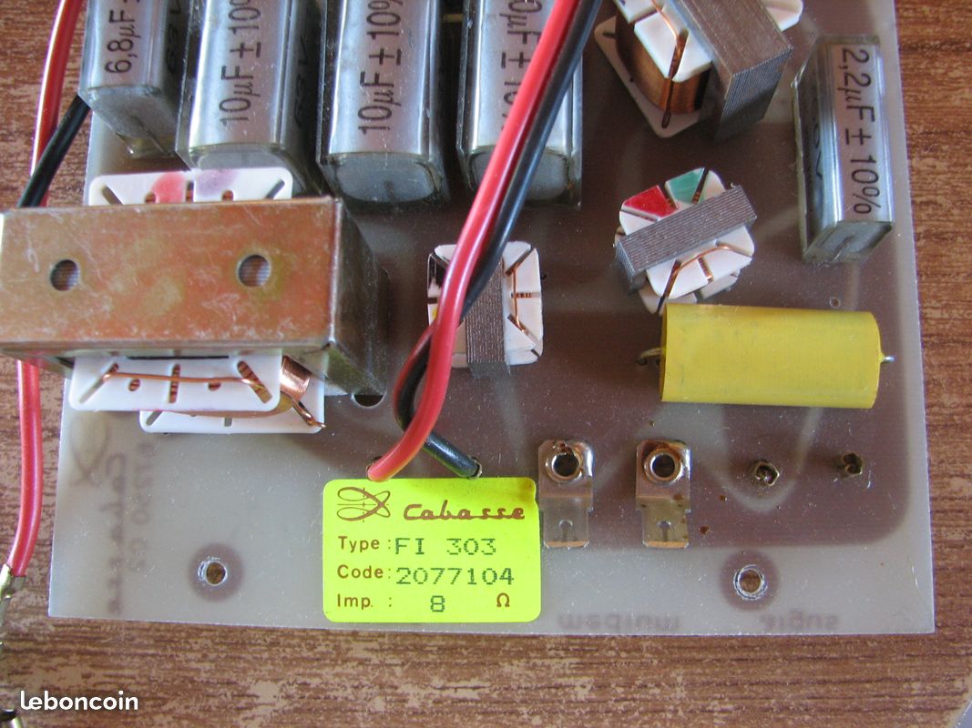

Filtre de 303, mais je ne sais pas si c'est de M1 ou M2 :
Re: 2 filtres passifs passe-haut en cascade - problème ?
Posté : jeu. 18 janv. 2018 16:07
par zely30
Trouvé, filtre de 303 M1 :

Quand je vois la courbe de réponse d'un 30BZ18, et celle des enceintes qui en sont équipé, j'ai de moins en moins de doute quant à l'utilisation d'un passe-haut.
Ce n'est pas possible selon moi. Couper à 50Hz ou en-dessous en passif demande des selfs grosses comme des transfos d'alimentation.
Au plus simple, un filtre 3 voies d'ordre 2 demande au-moins: 4 selfs et 4 condensateurs pour réaliser seulement les transitions.
Je crois que j'ai compris à quoi servait l'inductance (plus importante que les autres) en série avant le hp grave. C'est pour le passe-bas.
Il aurait fallut que l'inductance soit en parallèle du haut-parleur pour faire un passe-haut.
J'ai bon ? :mrgreen:
