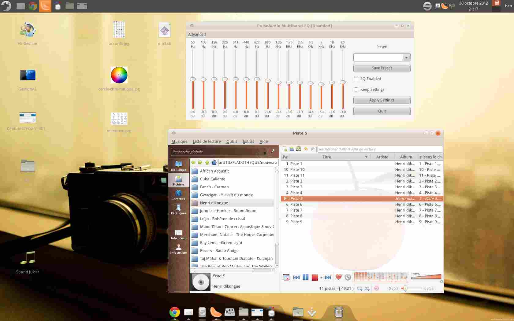

donc pour en revenir au plugin de linux , il existe alsa ou pulse audio , selon ta carte audio tu pourra utiliser l'un ou l'autre , tout deux sont très stable
a savoir que l'equaliser est associer au plugin , donc tout son qui sort de l'ordi passe par celui ci , si il est activé , ce n'est pas un egaliseur associer a un lecteur, cest beaucoup mieux
j'utilise clémentine comme lecteur , cest simple et efficace .

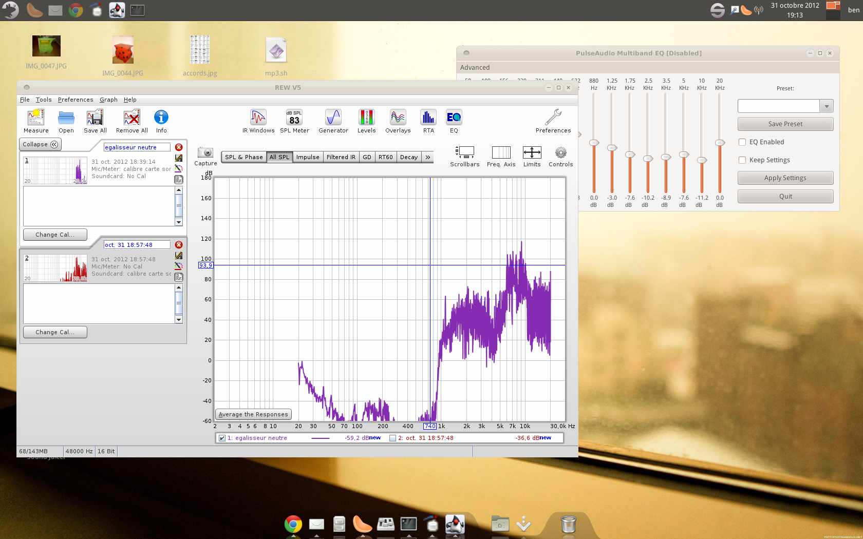

donc voila ma courbe , accrochez vous !!
un trou a 400 hz , que des médium aigu !! , cest grave docteur ???
si quelqun sait comment calibrer le micro ??

Et bin, ca fait peur...
Heureusement tes oreilles te permet de dire que ce n'est pas si catastrophique et donc que mesurer est compliqué: la métrologie est un art (dans TOUS les domaines) !
Re: cabasse clipper 3 , mal équilibré
Tu as du mal faire ta mesure. Ca ne ressemble pas à une courbe de réponse au point d'écoute.

Ta mesure ne me parait pas valable. :?
Il y a un problème au niveau de la configuration de REW, ou du micro, ou de la carte... Ou des trois.
je copie colle l'un de mes messages dans lequel tu trouveras quelques ressources.
Et qu'utilises tu pour effectuer tes mesures de réponse acoustique dans ta pièce ?

Je ne voudrais pas avoir l'air de prendre qui que ce soit pour un imbécile, mais une étourderie est si vite arrivée; enfin bref, la bonne mise en phase des enceintes, et des 30BZ18 a t-elle été vérifiée ?
Zicmut,
Pour te donner une idée, tu devrais obtenir une courbe de ce genre. Mais contrairement à celle-ci qui est la mesure d'une chaine égalisée dans le bas du spectre, tu devrais obtenir de très fortes amplitudes de l'ordre de 10 à 20 db ou plus dans le bas du spectre, ainsi qu'une courbe qui démarre aux alentours de 50 Hz.

merci a vous pour votre soutient , donc image en 800*600 je retient , les prochaines serons bonne ,
effectivement jarrive pas a calibrer le micro , ca dois venir de la , zely30 me parle de mise en phase et 30bz18 . cest le coup avec la pile au cul des borniers ?
tu peux m'en dire plus sur la procèdure ?
dommage que les liens des pages weeb sois cassés, je continues mes recherches de paramètrage
Il y a peu de chance que tu puisses calibrer un micro. Pour ce faire, il faut l'envoyer à un organisme certifié.
Si calibration mal faite, ce serait plutôt du côté de la carte son qu'il faudrait voir.
Mais à mon avis, une mauvaise calibration de ta CS ne donnerait pas ce genre de courbe que tu obtiens. Regarde aussi du côté de REW ou d'un problème de niveau de ton signal test.

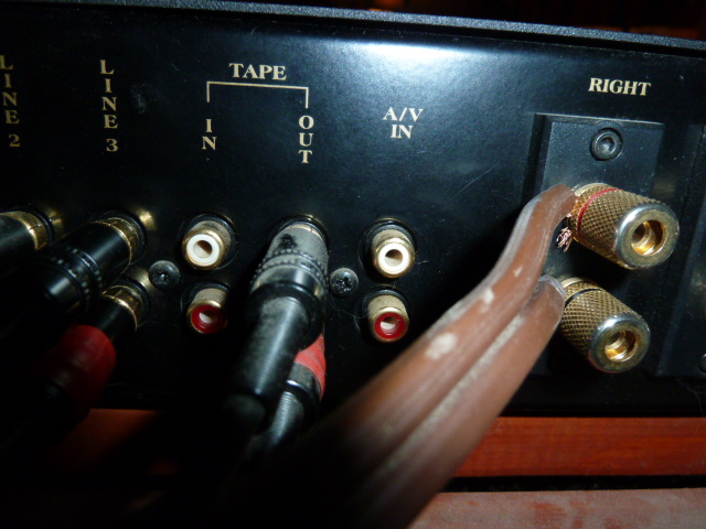

Pour ce qui est de la mise en phase, laisse tomber les piles. Il suffit de brancher le + de l'ampli sur le + de l'enceinte en te servant du détrompeur/code couleur qui est présent sur le câble HP.

Je parlais simplement de vérifier que les bornes en sortie d'ampli était bien sur les bonnes bornes des enceintes; la borne + de l'ampli sur la borne + de l'enceinte, la borne - de l'ampli sur la borne - de l'enceinte, et ce, sur les deux enceintes.
Même chose pour le haut-parleur lui même.
Une inversion de phase peut produire une annulation des basses assez spectaculaire, comme tu sembles le constater chez toi.
Je vois que tu utilises le câble d'origine :
Le câble de forme ronde est-il bien celui utilisé pour le + à gauche et à droite, et sur le bornier des enceintes ? Idem pour le câble de forme carré, est-il bien celui utilisé pour le - à gauche et à droite, et sur le bornier des enceintes ?
Le 30BZ18 a lui aussi sa borne + et -; le + sur le fil rouge, le - sur le fil noir du filtre.
