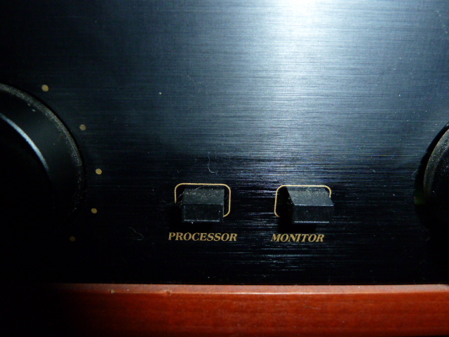

est ce que la sortie tape out passe par le préampli ?
j'ai une entrée processor , et un bouton processor , la logique voudrait une sortie plutot qu'une entrée ?
y a t'il un pontage possible ?
Messages : 1319
Localisation : Ile de France
Re: cabasse clipper 3 , mal équilibré
Message par holggerson »
je me rends compte que tu as la première version du Kora 90... donc ce que je t'ai dit n'est pas valable car je me referais à la dernière version.
zicmout
Messages : 75
Enregistré le : dim. 07 oct. 2012 23:33
Message par zicmout »
cest bien ce que je pense aussi , je vais les appeler pour savoir si y a pas une combine ...

donc j'ai eu kora au téléphone , selon lui le soucis ne viens pas de l'explorer , donc ca serait cette foutu acoustique de pièce
un pontage pour chopper la partie préampli est possible , environ 200 euro
j'étais a 2 doigts de prendre un poppulse. Est ce qu'il peux fonctionner sans préampli ? si je branche ma sortie de carte son sur le poppulse ?
Messages : 1319
zicmout a écrit :donc j'ai eu kora au téléphone , selon lui le soucis ne viens pas de l'explorer , donc ca serait cette foutu acoustique de pièce
Ils n'allaient pas te dire le contraire :wink:
Mais les retours sérieux à propos de cette version du 90, lus sur HCFR, me laissent penser que cet appareil est encore plus limité dans le grave que les versions suivantes. :?
Investir 200 euros pour le transformer en préampli ne me parait pas une bonne solution. Pour ce prix là, tu dois pouvoir trouver un ampli intégré d'occasion plus costaud.
Oui, mais il n' a qu'une entrée, donc pas question d'y brancher autre chose que ton PC.
