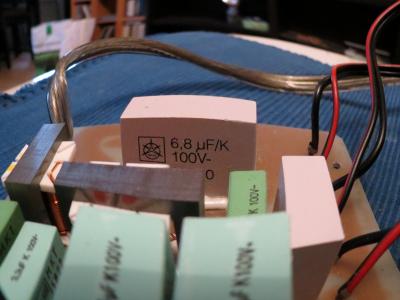

visible sur la photo des filtres d'escadre il ya un element qui n'a pas la meme valeur,ni la meme couleur.personne ne l'avait remarqué?

ben désolé, mais la qualité de ta photo ne permet pas de lire les valeurs
je t'avais confirmé que la référence de tes escadre de 98 n'était pas la même que mes escadre de 96(revendu a franck depuis)
il doit bien y avoir une raison...
mais bien vu a toi, alors dit nous, quel différence de valeur relèves tu ?

apres grossissement un condensateur(blanc sur le filtre de 96) a une valeur de 5,5 uf 100v
le meme condensateur (vert sur le filtre 98) a une valeur de 3,3 uf 100v
donc il y a bien 2 filtres diffèrent dans les escadre.,ce qui est confirmé par la difference de code enceinte que tu avais tres bien remarqué.
c'est mon oreille(qui ma mis la puce) je trouvai le grave plus present sur les 98 ce qui m'a decidé d'entreprendre cette recherche.
voila.
voila.

Effectivement, ce n'est pas évident évident à voir sur les photos, (hormis la différence de couleur). Bien vu!
D’où les deux références comme tu disais.
Et les valeurs des résistances blanches, elle sont identiques? On ne les voit pas sur le premier filtre, mais vu que c'est le tiens, je me doute que tu as du vérifier cela.
Donc, si je récapitule, on à trois version de filtres : Une , assez rare pour les 30M20 4Ohms, plus deux autres reconnaissables au numéros derrière les enceintes pour les filtres 8 Ohms.

oui mais je parle pour les filtres,perso je n'ai jamais vu de 30m20 en 4 ohms dans les escadre.
les autres condensateurs on les meme valeurs.voici la photo.celui a gauche a la meme valeur.6.8uf 100v

et ce condo avec une valeur différente , il est bien sur la piste du 30M20 ???

Je ne sais pas, certains disent qu'il y en a eu. Et si on change l’impédance d'un HP, il faut obligatoirement adapter le filtre sinon les fréquences de coupures changent.granducs a écrit :oui mais je parle pour les filtres,perso je n'ai jamais vu de 30m20 en 4 ohms dans les escadre.
les autres condensateurs on les meme valeurs.voici la photo.celui a gauche a la même valeur.6.8uf 100v
ce qui m'amene donc à 3 filtres différents, un pour les 4ohms (que tu n'a pas vu, malgré le nombre conséquent de paire que tu as eu), et deux pour les versions 8Ohms.
Merci pour l’éclaircissement, vu de haut ...et un peu de loin, je croyais que les composants blancs étaient des résistances de puissance. En fait ce sont des condensateurs et il ont la même valeur. Donc il ont changé change la valeur d'un seul condo, mais c'est suffisant.
