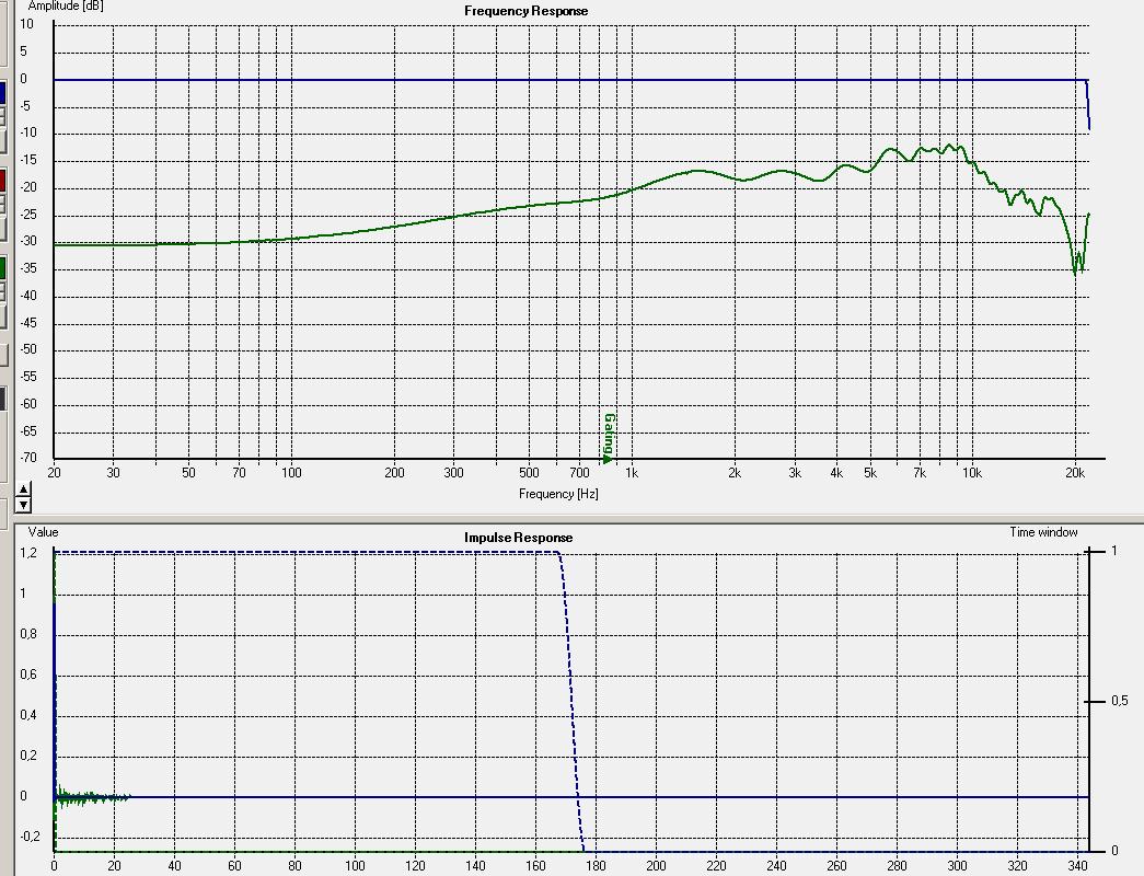

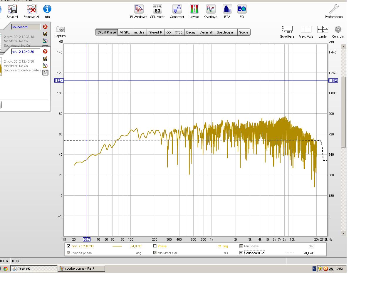

bon alors voila les courbes que j'obtient
courbe bonne.JPG (181.68 Kio) Vu 2180 fois
courbe bonne2.JPG (138.06 Kio) Vu 2180 fois
ca vous parait correct ? quelle est la meilleure combine pour régler l’égaliseur ?
faut il que je m'aligne sur la courbe de calibre de la carte son ? selon la premiere courbe il faudrait monter de 15 db

Ces courbes me paraissent un peu plus plausibles mais pour rendre exploitable la seconde, il faudrait la lisser au 1/24 ou 1/12 d'octave et réduire l'échelle de l'ordonnée afin d'obtenir des pas de 5db.

Ton local d'écoute à l'air très clair: en dessous de 1500 Hz le niveau descend beaucoup. Si j'ai bien compris la réverbération de ton local "est de" presque 180 ms, ce qui me semble beaucoup.
Ai-je bien compris ?

A première vue, oui, la réponse en fréquence semble montante, on peut supposer que la pièce est "claire" mais en l'absence d'une réponse impulsionnelle lisible et d'une courbe du temps de réverbération, on ne peut pas aller plus loin. :wink:

c'est exactement ca , la pièce est très clair , rien que de taper dans les mains tu sens la résonance. okai , une courbe de réverbération , il me semble que jai vu ca quelque part dans les options
je vais m'occuper de ca . sinon ca vous plais le plan ?

zicmout a écrit :c'est exactement ca , la pièce est très clair , rien que de taper dans les mains tu sens la résonance.
C'est une indication très importante :idea:
Ta pièce provoques des échos qui brouillent l'image sonore et rendent l'écoute très fatigante. :?
Il va te falloir traiter ce problème en priorité, pas avec une égalisation, mais avec des moyens mécaniques. Il faut repérer les parois responsables, à l'oreille, et tendre contre elles des couettes ou des couvertures de laines afin de vérifier l'effet de l'amortissement sur ces zones. Si le test te parait probant, il conviendra de trouver des solutions pérennes, soit à base de mousse acoustique, soit avec des éléments de décoration courants : tentures, tapis, meubles...

Sinon, il y a quelque chose de vraiment étrange dans ta courbe, elle descend trop dans les graves, on ne voit pas clairement la coupure des enceintes, là ça descend vraiment dans les extrêmes graves, et vraiment déformée au delà de 10kHz. Ça ressemble vraiment pas trop à ce que l'on obtient en général sur ce genre d'enceinte.
Il y a je crois un truc qui cloche.

:-D non jai pas refais de mesures , la courbe vous parait destroye, pas étonnant, a l'écoute cest vraiment merdique , a faible volume sur de très bon enregistrement ca passe
comme vous dites , la solution serait de traité mécaniquement , ca me semble compliqué . a coup sur cest la hauteur et la forme de la sous pente de la pièce, jai 1m de mur sur les cotés et apres ca pars en pente jusqau fetage , environ 4m de haut , + le placo des sous pentes , ca rebondi de partout .je vais pas tirer un plafond a 2,30 c'est absurde . j'abandonne , je sais plus quoi faire, j'aurais essayer , une seule et unique solution , déménager ...
