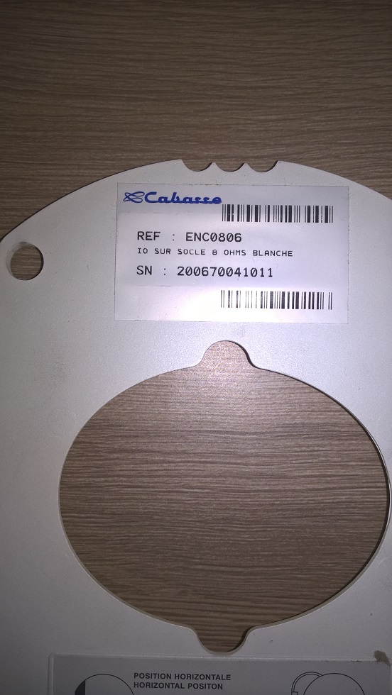

voici l'étiquette:

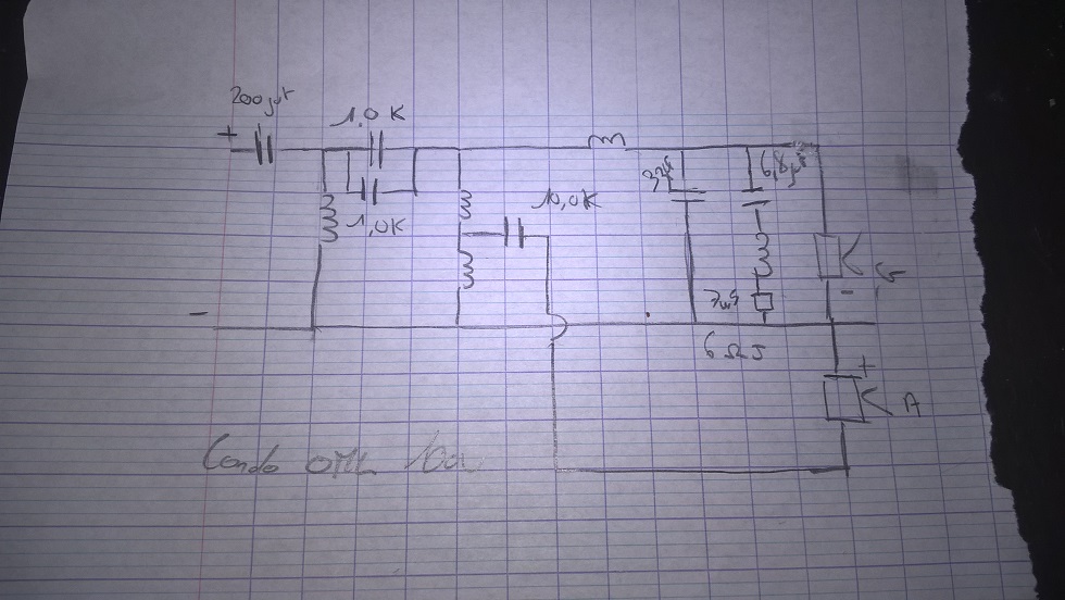

Et je me suis permis de reprendre le schéma du filtre, bizarrement, on dirait que çà commence par un filtre passe haut et ensuite il y a le passe bas pour le 13M15 et le passe haut pour l'aigu :?

Si quelqu'un pouvait prendre en photo le filtre de l'Io 2, c'est peut être les mêmes...
Re: 2 filtres passifs passe-haut en cascade - problème ?
C'est à cela que je pensais: le passe-haut du 13 est intégré.
Le IO s'utilise donc en l'état, sans filtre additionnel. On cherchera à connaître sa fréquence de coupure basse et on ajustera les subs en conséquence.
