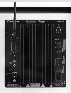

Bonjour besoin d'aide pour faire l'installation d'un cabasse stream 3
Avec freebox et surtout un vidéo projecteur Philips screeno donc je n'arrive pas à savoir comment brancher tout cela
Si vous pouvez m'indiquer la marche à suivre , simplement , pas trop technique ,même avec un dessin suis preneur ,Et oui suis un vrai débutant Merci à ceux qui pourront me dépanner

je veux que le stream 3 fonctionne avec le videoprojecteur screeneo en sachant que je passe par systeme freebox ( boitier gris pas le rouge )
voir les fichiers joints ( photos des 3 appareils )
merci pour l'aide
merci pour l'aide
- HDP1590TV_10-APP-global-001.jpg (16.89 Kio) Vu 1202 fois
- freebox-player-server-dos2-622x416.jpg (34.79 Kio) Vu 1202 fois
- Arriere_caisson_Stream_3.jpg (47.09 Kio) Vu 1202 fois
Re: Installation pour stream 3
la sortie HDMI de la freebox vers le videoprojecteur et la sortie optique de la freebox vers le stream 3

ou via les deux prises audio out du vidéo proj' vers le caisson.

fonctionne pas avec les 2 solutions
peut etre un reglage avec telecommande freebox
a suivre !!!
a suivre !!!

à-tu lu la notice de ton video proj ? c'est sûrement marqué dedans, pas de réglages à faire sur ta freebox.Moudalou19 a écrit :fonctionne pas avec les 2 solutions
a suivre !!!

en fin de compte le son arrive mais tres très faiblement et il est impossible de l'augmenter , bouton je me demande si je n'ai pas un probleme avec la telcommande de stream
ce soir je vais deja changer la pile est après on va voir
merci

Est-ce que le son de la freebox est au maximum ?

voila enfin j'y suis arrivé , le son est la c beaucoup mieux comme cela
donc branchement optique entre screeneo et stream 3
cable hdmi entre freebox et screeneo
avec la telecommande du scream 3 ,pas pratique , mais il faut appuyer plusieurs fois sur un bouton pour trouver et c'est bon
merci encore aux différentes aide que vous m'avez apporté

Tu devrais faire l'optique entre freebox et stream 3 car tu rajoutes une passerelle pour rien.

Il y a (ou il y aura à l'avenir) peut être autre chose de branché sur le video proj ? De toute façon pas sur que de brancher la Freebox en direct "change" quelque chose avec un stream 3, surtout en numérique.Toinou84 a écrit :Tu devrais faire l'optique entre freebox et stream 3 car tu rajoutes une passerelle pour rien.

Détrompes toi, c'est une passerelle de plus capable de détériorer le signal. Tu sais pas ce qu'il fait le machin entre l'entrée HDMI et la sortie optique.
