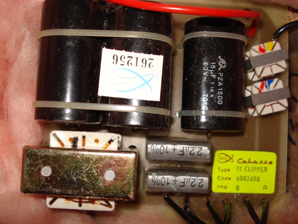

bonjour à tous
j'ai beau surfé de long en large sur le net :? et je n'arrive pas à savoir sur quel modèle
de clipper (yawl?) est monté ce filtre.(ref:4002502)
contrairement à ce que l'on m'a dit ce n'est pas un filtre de 312m2 ::diktat::
vu le numéro du filtre c'est plus récent que celui de la "312m2 (ref.filtre d'origine 4002408) année 1984/1985 voir 86".
par contre à l'écoute il y a une différence entre les deux avec un net avantage à mes oreilles au (ref:4002502).
avec ce dernier un voile c'est enlevé,l'équilibre est meilleur,le médium moins brillant ...
comment cela ce fait-ce. :shock: :?
ce qui voudrait dire que les caisses + filtres de clipper 312m2 achetées à iannoa n'avaient pas les filtres d'origine.
mais tant mieux car je préfère ces derniers sinon yann c'était remboursement ::diktat:: :lol: ...
Allez possesseurs de clipper ou yawl à vos clés Allen!... :wink:
photo du (4002502)...
il parait plus sophistiqué...
l'original de la clipper 312m2 année 84/85 voir 86.
(ref;4002408)

De mémoire dans mes ClipperII M3 les condensateurs n'étaient pas ronds, c'étaient des petits sucres verts :-D
Re: filtre clipper...
merci j.j déjà c'est sur c'est pas celui de clipper II M3.
:roll: je crois qu'après d'autres renseignements vus et lus,je fais fausse route.
car il apparaît et je me trompe peut-être qu'au fil des années le filtre de la 312m2 a évolué...
clipper 312m2 ref: 3120212 filtre: 4002408.
: 3120214 filtre: 4002502.

:oops: :oops: bon tout compte fait j'ai remis les filtres d'origine 4002408 car avec les autres
c'est un peu trop montant quand même... :roll:

Il ne s'agit pas du filtre des Yawl.
tu as raison c'est pas un filtre de yawl.
il semble s'avérer que c'est bien un filtre de clipper 312m2 sortie à partir de début 1986.(série:3120214).
