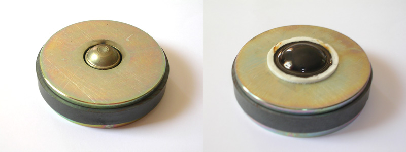

vxl
Messages : 1967
Localisation : 77
Re: débosselage Dom4/4 (et autres) en 2 étapes
Message par vxl »
Philippe MULLER a écrit :PeterMan a raison:
La technique Cabasse, c'est l'aspiration avec la bouche (le suçon). C'est très efficace.
Les DOM 4 plus tardifs ne pouvaient plus se déformer, le noyau du moteur se terminant en forme d'ogive.
J'illustre vos propos, ici il s'agit d'un DOM 2 mais le principe est le même.
