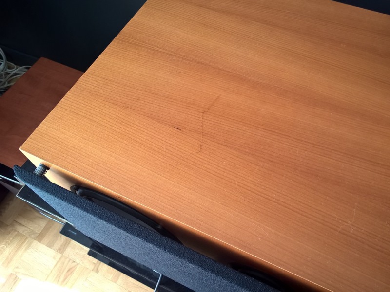

Lors d'un déménagement, j'ai malheureusement fait une belle rayure dans le placage de mon Egea.
Suffisamment profonde pour arriver à l'agglo.
La finition est acajou noir.
Qui aurait des conseils à me donner pour réparer ça?

ponçage trés fin de la rayure , un peu de pate à bois de la couleur la plus proche de la finition de tes enceintes , leger ponçage , et un leger vernis à la teinte .

Technique du maquilleur de voiture volée :
- humidifier la rayure. L'eau va faire gonfler les fibres du placage à l'endroit où elles sont enfoncées.
- une fois bien sec, passer un coup de feutre de la bonne couleur, parmi ceux-ci (chez casto y'a tout c'qui fô) :
Le bon geste consiste à essuyer immédiatement avec un linge après la pose de la retouche sans attendre que celle-ci ne sèche. On évite ainsi la surimpression de couleur en dehors de la rayure. Seule la rayure est ainsi colorée.

Bon comme j'ai pas eu de bol, j'ai aussi eu une rayure sur mon Ambrose :cry: :cry: :cry:
Bref voilà le résultat avant/après avec la technique de Syber (et une petite touche de vernis en plus):

domin a écrit :Bon comme j'ai pas eu de bol, j'ai aussi eu une rayure sur mon Ambrose :cry: :cry: :cry:
ça va, ça choque pas trop :wink:
Re: Placage rayé
C'est mieux.
Merci de nous montrer le résultat.
Re: Placage rayé
Oui, c'est mieux :wink:
