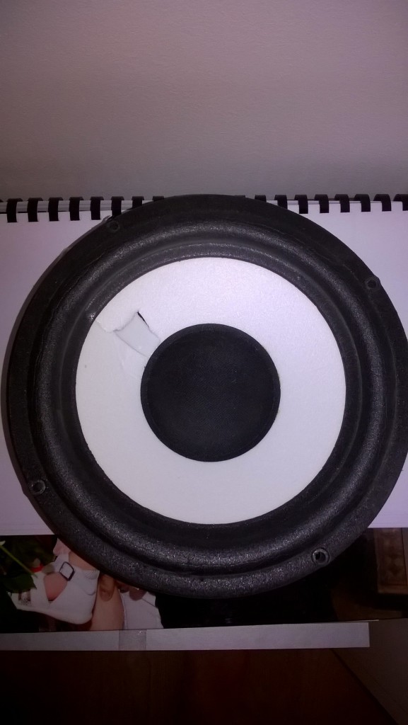

Bonjour, je re déterre ce post pour un conseil. Ce week end, j'ai eu la mauvaise idée de laisser quelques instant un HP (21M18LB4) sur la table basse. Ma fille, qui n'a que 1an 1/2, mais très rapide, et passée par là.
Pourquoi l'avoir mis là me direz vous??!
J'allais le prendre en photo pour le mettre sur le coincoin...
Je fais une demande de devis auprès du site "https://reparations-haut-parleurs.fr/" mais pour me faire une idée de comparaison, connaissez vous d'autres site sérieux?

je pense qu il n y a que Cabasse qui puisse fournir une membrane d'origine, a un tarif :oops:
certain réparateur peu scrupuleux remplace la membrane duocell par une membrane papier pasdaccord

C'est exact. Si le but est de vendre le HP, il vaut mieux oublier.

Systemofbesac a écrit :
lun. 15 janv. 2018 17:30
Ce 21M18LB4 me semble invendable.
Mon conseil : Utiliser l'aimant pour accrocher ta fille au frigo, le temps de prendre en photo les autres haut-parleurs à mettre en vente.
