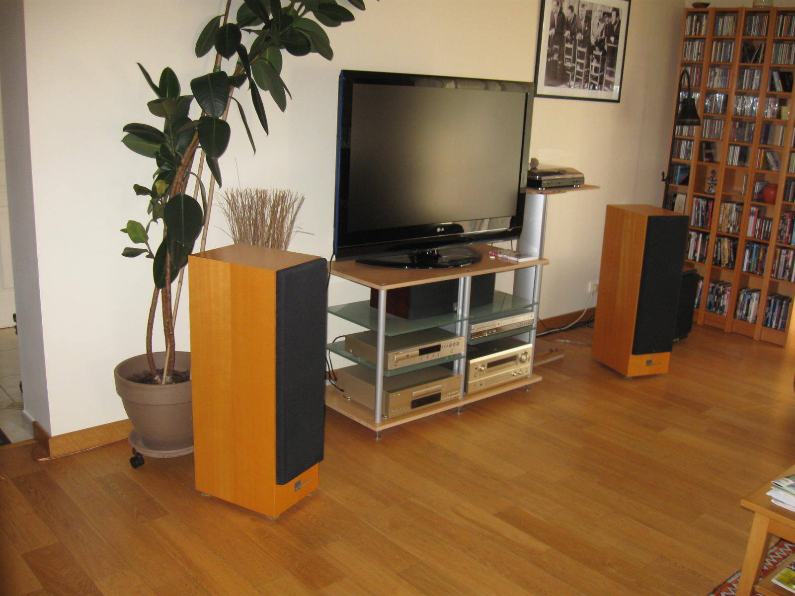

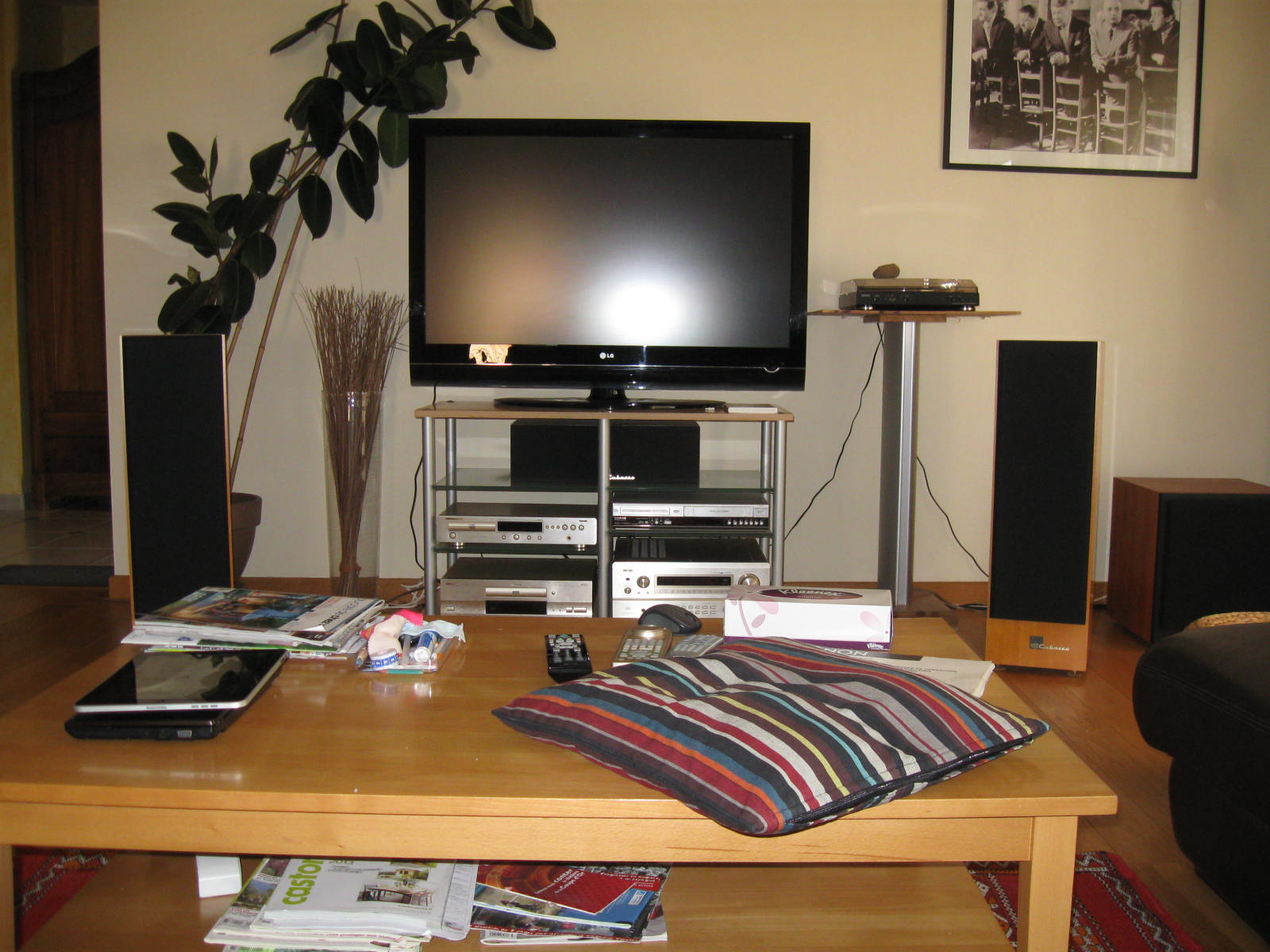

Merci pour vos réponses, je vous joins les photos de mon installation.
Les enceintes sont écartées de 2.25m, à 50cm du mur et 3.60m du point d'écoute.
Le point d’écoute est au centre de la pièce.
Le volume du caisson est pratiquement au max avec une coupure de 40 à 80 en stéréo et 120 à 180 en Home Cinéma. il est relié au canal sub de l'ampli par un cordon RCA sur l'entré droite.

Les enceintes semblent rayonner dans la largeur de la pièce et par conséquent semblent assez éloignées des murs latéraux, je me trompe ?
Le volume du caisson est presque à fond de quel réglage, celui de son panneau technique ou celui de l'ampli ? N'y a t-il pas un problème d'un coté ou de l'autre ?
Avant de tout changer, je te conseille de faire un test en diffusant sur ta chaine des fréquences pures de 30, 40, 50, 60, 80, 100, 120, 150 et 200Hz afin de caractériser le problème à l'oreille voire au sonomètre. Tu trouveras ce qu'il te faut ici : http://www.forumcabasse.org/forum/viewt ... =41&t=3281
Tu commenceras au point d'écoute où tu écouteras l'ensemble enceintes+ caisson, puis seulement les enceintes, puis chacune des enceintes, puis seulement le caisson (et ses différents réglages). Tu renouvelleras l'opération à d'autres endroits de la pièce, notamment à l'avant et à l'arrière de la position d'écoute. Et si tu le veux bien, tu nous feras un petit compte rendu de cette écoute technique.

Je n'ai pas pris en photo toute la pièce, mais les enceintes sont positionnées sur la plus petite des dimensions, elles rayonnent sur la profondeur. Il y a autant de distance derrière le point d'écoute.

Ta pièce est ouverte sur la gauche, et pas qu'un peu on dirait: je rapprocherais l'enceinte gauche du mur du fond (pot de fleur out) et mettrait sur sa gauche un petit meuble, à l'angle, peut être que le son serait moins "diffus", plus "confiné" dans le salon. Je mettrais aussi le caisson à gauche de l'enceinte droite (pour essai). Ce caisson est peut être un peu léger pour des chaloupes d'ailleurs ??? Mais pourquoi s'en passer ? C'est un plus.

J'ai commencé à repositionner mes Chaloupe, moins orientées vers le point d'écoute et rapprochée du mur arrière.
Je peaufine également les réglages de l'ampli et ceux du caisson. Ce dernier ne me gêne pas, mais je pensais pouvoir m'en passer en stéréo. Il est certainement un peu juste.
Bref en écoute de CD en mode "direct" je retrouve plus de spacialisation et un grave qui descend un peu plus.
Je vais continuer à me perdre avec plaisir dans toutes ces possibilités de test et de réglages.
