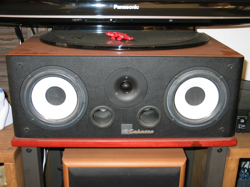

Mes frontales sont des Sloop M5, ma centrale, une Keréon 350.
Je me lance dans une petite expérience, sans prétention.
Transformer ma Keréon, enceinte centrale trois HP deux voies, a qui je reproche un manque de clarté et des basses un peu trainante par moment, en enceinte trois HP trois voies.

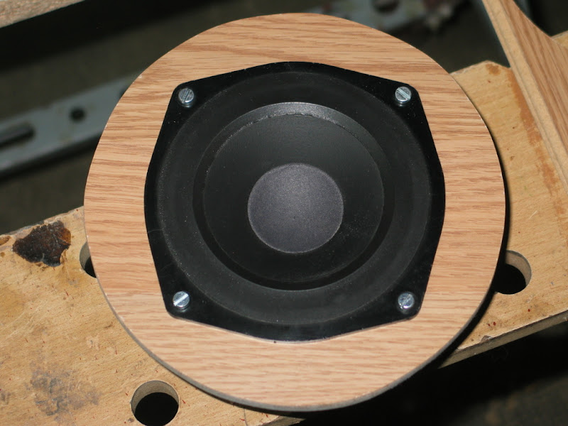

Le 12M15 étant de diamètre inférieur au 17M18, je me lance dans la fabrication d'un support, à partir d'une chute de latte de parquet.
Avantage : peu épaisse, rigide, et bénéficiant d'origine d'un "cartonnage" amortissant.
Mètre, compas, scie sauteuse, perceuse, papier à poncer 240, et c'est parti.
