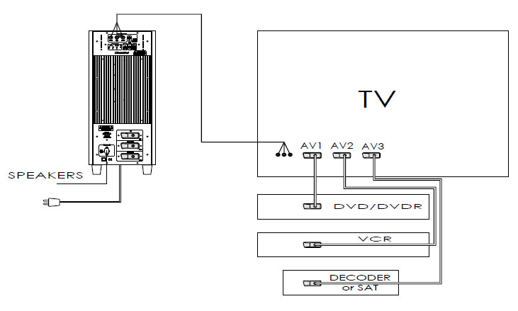

Pourquoi tu veux des adaptateurs péritel en audio machin ?
La doc est claire, et nul besoin de quoi que ce soit.
Doc cinesound
A la place de Aimmeur, voilà ce que je ferais.
Branchement :
TV -> Cinesound (péritel 21 broches fournies), sur prise péritel du haut du Cinesound, et prise AV1 de la télé.
IMPORTANT : Prise AV1 de la TV (selon les modèles, les autres prises n'ont pas de sortie audio)
Ou,
TV -> Cinesound (par RCA, si la TV est équipé d'une sortie RCA)
Test :
Une chaîne de télé TNT ou analogique via les tuners de la TV.
Et j'essayerais à partir de là de sortir un son du cinesound.
Si ça ne marche pas, pas la peine d'aller plus loin. Faut trouver la cause.
Si ça fonctionne, on branche le reste à la TV:
Freebox -> TV (hdmi)
Xbox -> TV (hdmi ou composante)
Disque dur -> TV (selon câblage de l'appareil)
J'espère avoir été compréhensible.
Bon courage. :wink:
Re: branchement cinesound satellite
Posté : mar. 25 janv. 2011 20:41
par zely30
Idéalement, ça doit donner un truc comme ça (la prise RCA jaune ne sert à rien, pas grave si elle n'est pas branchée) :

oui j'ai testé ca mais cela n'a rien donné, je vais quand même le refaire.
J'ai mis la prise télé sur cinesound péritel au niveau 1 puis brancher le reste sur la télé
c'est à dire freebox sur la télé en hdmi par exemple mais rien...
