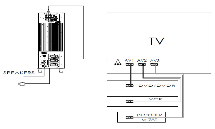

Re: branchement cinesound satellite
Idéalement, ça doit donner un truc comme ça (la prise RCA jaune ne sert à rien, pas grave si elle n'est pas branchée) :
Avec un système normal, tu branches tout ce qui est son et image sur l'ampli et il gère tout tout seul. tu a une multitude d'entrées et de sorties qui te laissent le libre choix de ce que tu veux en faire. Cinesound était bien à sa sortie, pour la simplicité d'utilisation avec la prise péritel mais depuis qu'il y a eu le numérique avec les prises hdmi, le cinesound est dépassé.
De plus, la qualité des transducteurs n'est pas meilleure que celui des alcyone, c'est du kif kif.
