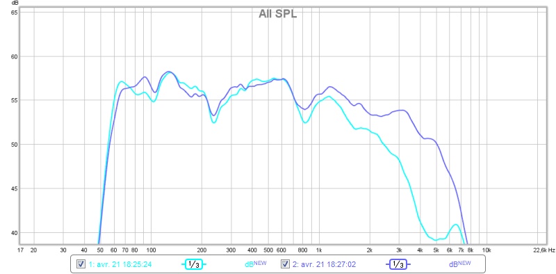

Re: Quelle enceinte centrale avec Skiffs et Bisquines ?
Tiens, je viens de le faire, ça prend 5 minutes.
Sur une paire de petites biblios merdouillettes faciles à déplacer.
En bleu foncé la réponse en fréquence à deux mètres d'une seule biblio. En bleu clair la réponse en fréquence des deux biblios collées l'une contre l'autre et recevant le même signal.
Ca relativise les histoires de DAC, hein ?
En effet, la mise en phase ne peut pas être parfaite. ;)
Mais bon, étant donné qu'elles servent surtout pour les films, c'est un sacrifice acceptable compte tenu des contraintes "spatiales" de ma pièce.
EDIT : Cela dit, même sur les enceintes frontales on obtient ce genre de phénomènes...
Si j'ai le temps ce week-end, j'essaierai de faire aussi la mesure, tiens.
D'ailleurs, c'est quoi ces biblios qui coupent à 5 KHz ?
- Messages : 10269
Le problème est que c'est ainsi que se créent les légendes urbaines et la culture qui va avec.
Si on ne corrige pas le tir tout de suite, les gens vont lire ton témoignage - et bien d'autres qui vont dans le même sens car tu n'es pas le premier qui procède ainsi
- et se dire que tiens oui, pourquoi pas utiliser une paire d'enceinte comme centrale. Et comme personne ne sait réellement comment doit sonner un mix de film, les gens vont se dire, ah ben oui, on entend bien la différence.
Sauf que la différence est franchement pourrie. Il faut le dire. Différence n'est pas synonyme d'amélioration. Personnalisation n'est pas synonyme d'approche de la vérité.
On ne peut pas dans le même temps - je ne dit pas que c'est ton propos - lire des théories sur le fil droit avec du gain, la préservation de la pureté du signal d'origine et le son du câble qui ne se voit pas à la mesure mais qui s'entend le soir au fond des bois, et dans le même temps passer outre les problèmes acoustiques de couplage d'enceintes avec le local qui dégradent le signal dans des proportions énôôôrmes !
Pour des raisons du même ordre, il ne faut pas basculer à l'horizontale une enceinte prévue pour fonctionner verticalement. Son rayonnement et sa réponse en fréquence seront altérés.
